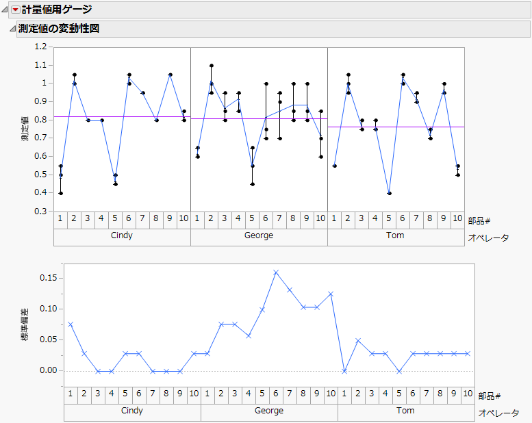

この例では、部品の測定値を記録したデータを分析します。3名のオペレータ(Cindy, George, Tom)が10個の部品についてそれぞれ測定しました。各自が1つの部品につきそれぞれ3回測定したため、合計90件の測定値が記録されています。オペレータごとに見られるばらつきについて検討します。

8. 「計量値用ゲージ」の赤い三角ボタンをクリックし、[グループ平均の表示]と[セル平均をつなぐ]を選択します。
図5.2 変動性図の例
Example of a Variability Chart
「標準偏差」図を見ると、CindyとGeorgeの測定値のばらつきがTomに比べて大きく、Tomが最も一貫して測定していることを示唆しています。Georgeの測定値のばらつきが一番大きく、Georgeの測定方法が他の測定者と何かしら異なっている可能性を示唆しています。
