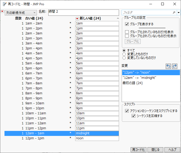

2. 「時間」列を選択し、[列]>[再コード化]を選択します。
3. 「再コード化」ウィンドウで、以下の変更を行います。
a. 赤い三角ボタンをクリックし、[最初の語]を選択します。
「新しい値」に最初の時間だけが表示されるようになります。
b. 「新しい値」の[12am]をクリックし、「midnight」と入力します。[12pm]をクリックし、「noon」と入力します。
図4.6 設定後の「再コード化」ウィンドウ
Completed Recode Window
c. [再コード化]をクリックします。
データテーブルに「時間 2」という新しい列が追加されます。

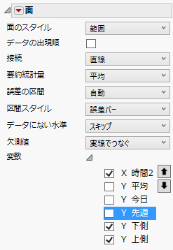

8. 「面」プロパティパネルで、以下の設定を行います。
a. 「面のスタイル」を[範囲]に変更します。
b. 「変数」を開き、「平均」、「今日」、および「先週」の選択を解除します。
これで、[面]が「下側」変数と「上側」変数だけに適用されるようになりました。

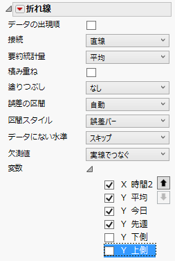

9. Shiftキーを押しながら[折れ線]アイコンImage shown hereをクリックします。
ヒント: Shiftキーを押しながらクリックすると、既存の要素を置き換えずに、グラフに他の要素を追加することができます。
10. 「折れ線」プロパティパネルで、「変数」を開き、「下側」と「上側」の選択を解除します。
これで、[折れ線]が「平均」、「今日」、および「先週」のY変数だけに適用されるようになりました。

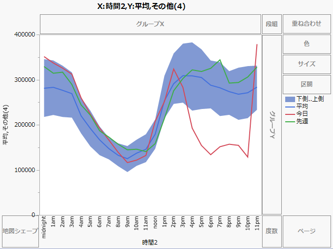

図4.9 面グラフと折れ線グラフ
Area and Line Graphs

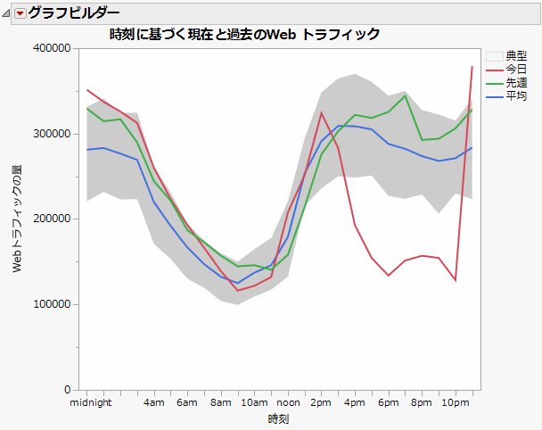

14. [終了]をクリックします。
図4.10 完成した面グラフと折れ線グラフ
Completed Area and Line Graph
ヒント: 凡例において項目が強調表示されている場合は、その項目をクリックすると、選択を解除できます。
このグラフから、今日のWebサイトのトラフィックはいつもと異なり、午後に落ちていることがわかります。今日のトラフィックを表している赤い折れ線は、午後1時にピークに達しており、午後3時くらいにはグレーの領域(このWebサイトで予期される日常的なトラフィックの範囲)を超えていることがわかります。
