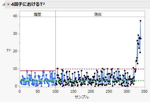

図11.10 T2管理図
T2 Chart
青色のデータ点は履歴データです。黒色のデータ点は、履歴データの管理限界が求められた後に収集されたデータ点です。サンプル番号326あたりから工程に異常が発生していることがわかります。

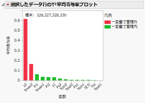

6. 上側管理限界より上のサンプルデータ点の上にポインタを置くと、寄与度プロットが表示されます。
7. 上側管理限界より上のデータ点の最初のクラスターを選択します。「4因子におけるT2」の赤い三角ボタンのメニューをクリックし、「選択したデータ行の平均寄与率プロット」を選択します。
8. 「選択したデータ行のT2平均寄与率プロット」の横の赤い三角ボタンのメニューをクリックして、「棒を並べ替える」を選択します。
図11.11 平均寄与率プロット
Mean Contribution Proportion Plot
この寄与率プロットは、PLSモデルの入力変数に対するものです。z2とTmax2が工程の異常を引き起こしています。Tmax2とz2には関連があります。Tmax2は化学反応温度で、z2はTmax2の温度が観測された位置です。
