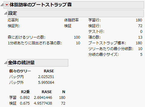

7. (オプション)[マルチスレッドをオフにする]を選択し、「乱数シード値」の横に「123」と入力します。
ブートストラップ森では無作為抽出が行われますが、上記の操作を行うことにより、下の図とまったく同じ結果を得ることができます。
8. [OK]をクリックします。
図5.5 全体の統計量
Overall Statistics
「全体の統計量」レポートを見ると、「検証」のR2乗が0.675であることがわかります。

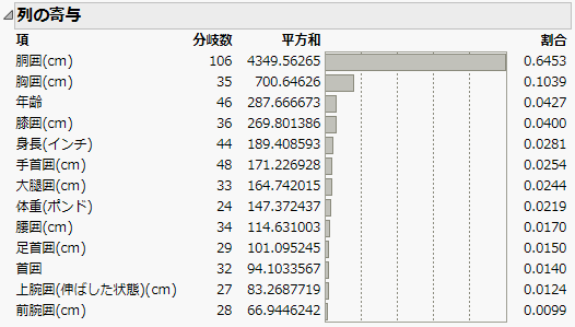

次に、モデルに最も寄与している説明変数を見てみましょう。
9. 「ブートストラップ森(体脂肪率)」の横にある赤い三角ボタンをクリックし、[列の寄与]をクリックします。
図5.6 列の寄与
Column Contributions
「列の寄与」レポートを見ると、「胴囲(cm)」・「胸囲(cm)」・「年齢」が、「体脂肪率」の予測に寄与している説明変数であることがわかります。
