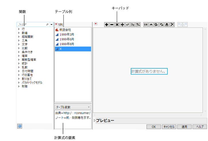

2. 新しい列の列見出しを右クリックし、[計算式]を選択します。計算式エディタウィンドウが表示されます。
図3.12 計算式エディタ

3. 「列」リストから「1999年3月」を選択します。
4. キーパッドの
ボタンをクリックします。
5. 「1999年6月」を選択し、もう一度
記号をクリックします。
6. 「1999年8月」を選択します。
図3.13 月の和
「1999年8月」だけが選択されている(青いボックスで囲まれている)点に注意してください。
7. 式全体を囲んでいるボックスをクリックします。
図3.14 式全体が選択された状態
8.
ボタンをクリックします。
9. 分母ボックスに「3」と入力してから、式の外側の白いスペースをクリックします。
図3.15 完成した式
10. [OK]をクリックします。
新しい列に平均値が表示されます。
