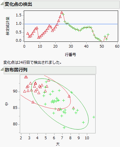

図10.11 「Gravel.jmp」の「変化点の検出」プロット
Change Point Detection for Gravel.jmp
ヒント: データによっては、軸をドラッグしないと、2つのグループの確率楕円を確認できない場合があります。
「変化点の検出」プロットで、1.0を超える値は、データにシフトが生じた可能性を示唆します。24行目で変化点が検出されており、これは、その直後にシフトが生じていることが示唆されています。両グループの95%の確率楕円を比べたときにサイズ、形状、向きが似ていることから、両グループの標本共分散行列は似ていることがわかります。
