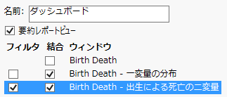

4. グラフだけを表示して、統計量の表を省略するために、[要約レポートビュー]を選択します。
5. 「結合」列で、「Birth Death - 出生による死亡の二変量」と「Birth Death - 一変量の分布」を選択します。
6. 「フィルタ」列で、「Birth Death - 一変量の分布」を選択します。
図7.18 ウィンドウの結合のオプション
Combine Windows Options
7. [OK]をクリックします。

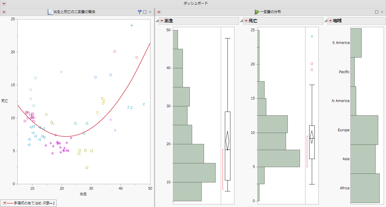

2つのレポートが結合され、1つのウィンドウになります。「一変量の分布」レポートの最上部にフィルタアイコンImage shown hereがあることに注目してください。ヒストグラムの1つでいずれかの棒を選択すると、「二変量」のグラフ内の対応するデータが選択されます。

図7.19 結合されたウィンドウ
Combined Windows
