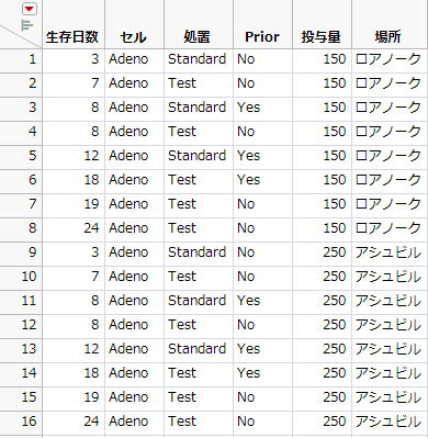

図6.21 連結後のデータと変数
Data and Variables Concatenated
データと変数がそれぞれ連結されます。変数は、連結後のテーブルに列として表示されます。各データテーブルのノートは、新しいデータテーブルにテーブル変数として追加されます。
