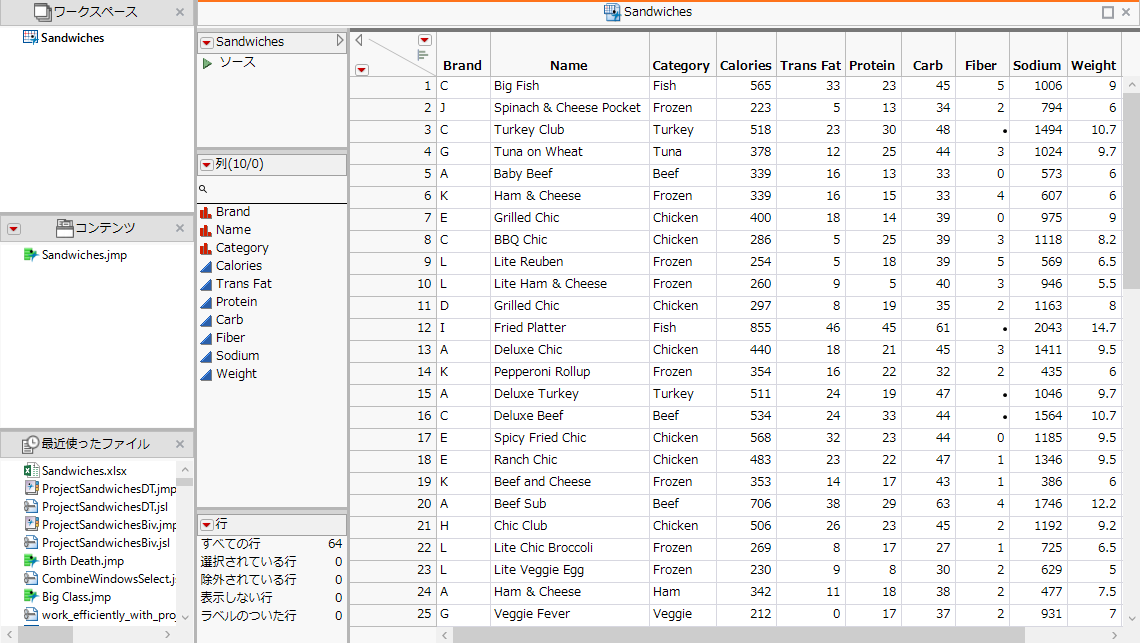

5. [ファイル]>[上書き保存]を選択します。
6. [プロジェクトのコンテンツ]が選択されていることを確認します。
7. ファイル名を「Sandwiches.jmp」に変更し、[保存]をクリックします。
図7.8 「Sandwiches」データを読み込んだプロジェクト
Project with Sandwiches Data Imported

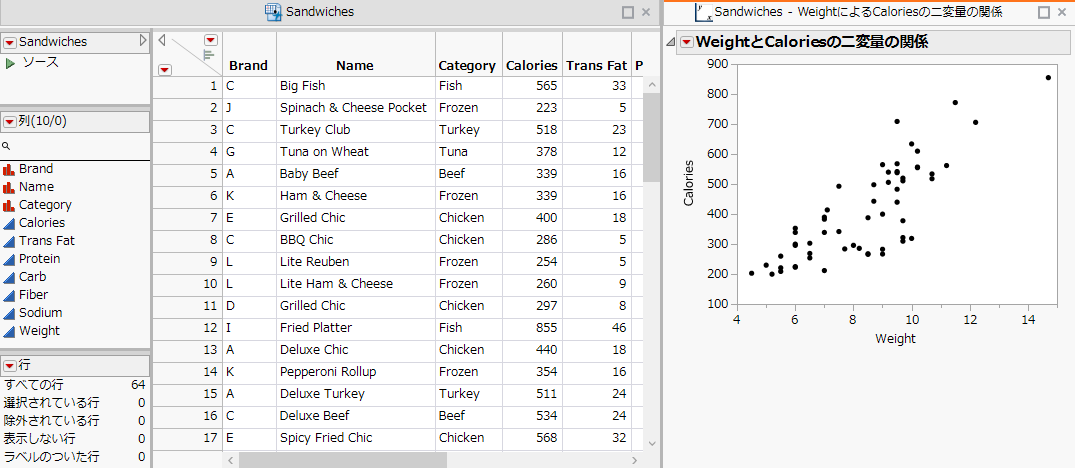

8. [分析]>[二変量の関係]を選択します。
9. 「Calories」を選択し、[Y, 目的変数]をクリックします。
10. 「Weight」を選択し、[X, 説明変数]をクリックします。
11. [OK]をクリックします。
12. 「Sandwiches - WeightによるCaloriesの二変量の関係」タブを右へドラッグし、[右に固定]ゾーンにドロップします。
ヒント: レポート全体が見えるようにするには、データテーブルとレポートの境目の線を左へドラッグします。
図7.9 右に固定した「二変量の関係」レポート
Fit Y by X (Bivariate) Report Docked at Right

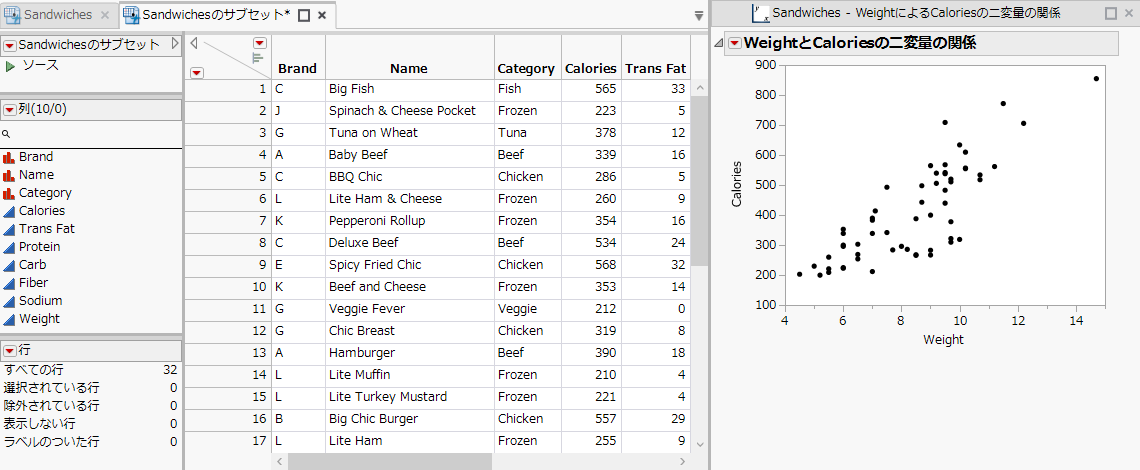

13. [テーブル]>[サブセット]を選択します。
14. 「行」枠内で[ランダム - 標本抽出率: 0.5]を選択します。
15. [OK]をクリックします。
図7.10 プロジェクト内の保存していないサブセットテーブル
Project with Unsaved Subset Table
16. [ファイル]>[プロジェクトの保存]を選択します。
17. プロジェクトを保存したいフォルダに移動し、プロジェクトファイルの名前を入力して[保存]をクリックします。
18. プロジェクトを閉じます。
19. [ファイル]>[開く]を選択し、プロジェクトファイルを開きます。
サブセットテーブルは保存作業を行いませんでしたが、自動的にプロジェクトに保存されています。
