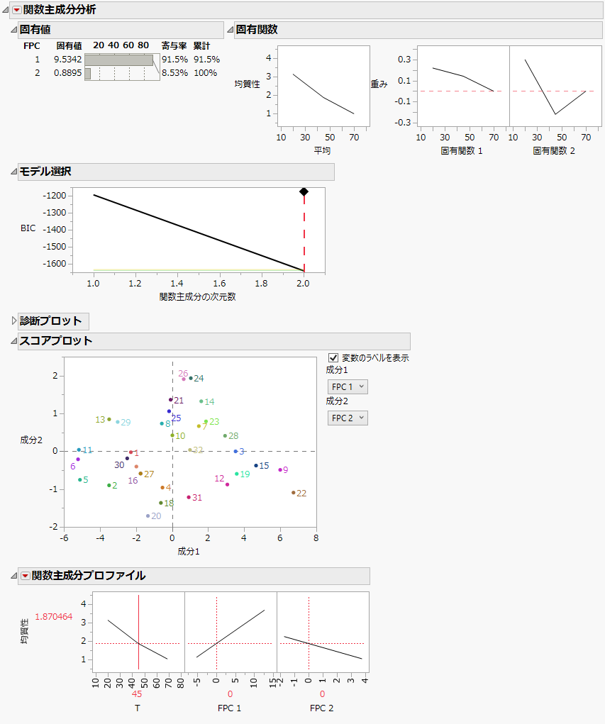

8. 「関数データエクスプローラ」の赤い三角ボタンをクリックし、[モデル]>[B-スプライン曲線]を選択します。
最もよくあてはまっているモデルは1つの節点を持つ線形スプラインです。
図16.10 「均質性」の「関数主成分分析」
Functional PCA for Homogeneity Grade
「関数主成分分析」レポートは、データの変動を説明するために2つの関数主成分が必要であることを示しています。「関数主成分プロファイル」は、「均質性」がさまざまな温度における関数主成分によって影響を受けていることを示しています。しかし、「関数主成分プロファイル」では、実際の成分がどのように「均質性」に影響しているかを確認することはできません。

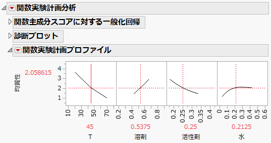

9. 「B-スプライン(初期データ)」の横にある赤い三角ボタンをクリックし、[関数実験計画分析]を選択します。
[関数実験計画分析]オプションは、3つの追加変数を説明変数として、一般化回帰モデルを各主成分スコアにあてはめます。データテーブルには「モデル」スクリプトが含まれているため、あてはめられるモデルはそのスクリプトで定義されているモデルに基づきます。
メモ: データテーブルに「モデル」スクリプトが含まれていない場合は、2次の要因モデルがあてはめられます。
図16.11 「均質性」の「関数実験計画プロファイル」
FDOE Profiler for Homogeneity Grade
「関数実験計画プロファイル」では、「均質性」が実際に関心のある説明変数に基づいてどのように変わるかを探索できます。一般に、「均質性」は「活性剤」の量が増えるにつれ低下するようです。
メモ: この例では、「活性剤」、「溶剤」、「水」の値が、合計1となるように抑制されています。この制約はプロファイルに反映されています。
