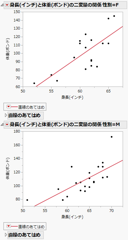

グループ別に分析を実行するには、起動ウィンドウでBy変数を指定するという方法もあります。この方法では、By変数の水準ごと(またはBy変数の水準の組み合わせごと)に、レポートと散布図が生成されます。
1. [ヘルプ]>[サンプルデータライブラリ]を選択し、「Big Class.jmp」を開きます。
2. [分析]>[二変量の関係]を選択します。
3. 「体重(ポンド)」を選択し、[Y, 目的変数]をクリックします。
4. 「身長(インチ)」を選択し、[X, 説明変数]をクリックします。
5. 「性別」を選択し、[By]をクリックします。
6. [OK]をクリックします。
7. Ctrlキーを押しながら、「身長(インチ)と体重(ポンド)の二変量の関係 性別=F」の赤い三角ボタンをクリックし、[直線のあてはめ]を選択します。
図5.25 By変数を指定した散布図の例
Example of By Variable Plots
By変数(性別)の水準ごとに分析が実行され、女子生徒と男子生徒それぞれの散布図が表示されます。
