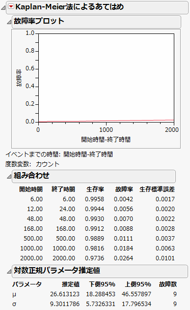

図13.14 区間打ち切りのレポート
Interval Censoring Output
「組み合わせ」レポートにはTurnbull推定値が表示されています。生存率を推定できない時間範囲では、Turnbull推定値が抜けています。今回の例では6と12の間、24と48の間、48と168の間などがこれに該当します。
この例では対数正規分布をあてはめました。レポートには、その推定値が表示されています。なお、故障率プロットを見ると、データの故障率(累積故障確率)が非常に低いことがわかります。
