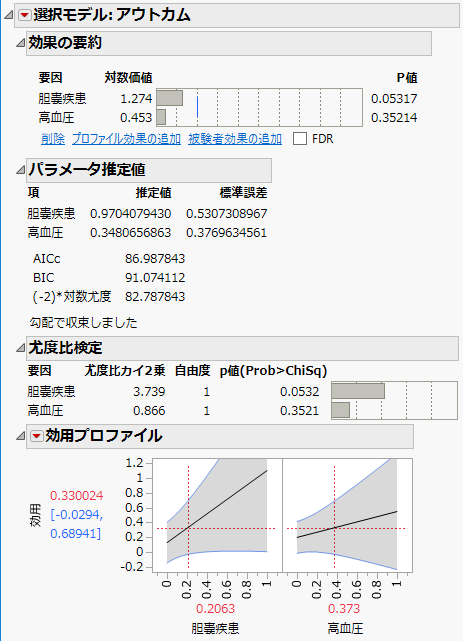

ここでは、「選択モデル」プラットフォームを使い、「ケース(症例)」と「コントロール(対照)」とでペアごとに対応している子宮内膜がんの調査結果に対して、条件付きロジスティック回帰分析を行う例を紹介します。使用するデータは、Breslow and Day(1980)で取り上げられている「Los Angeles Study of the Endometrial Cancer Data」からの引用です。このケースコントロール分析の目標は、高血圧による影響を考慮しながら、胆嚢疾患の相対リスクを推定することです。「アウトカム」の1の値は、子宮内膜がんの発症(ケース群)を示し、0はコントロール群を示します。胆嚢疾患と高血圧も、同様に1と0で示されています。

11. 「選択モデル: アウトカム」の赤い三角ボタンをクリックし、[効用プロファイル]を選択します。
図4.42 子宮内膜がんデータのロジスティック回帰
Logistic Regression on Endometrial Cancer Data
要因ごとに尤比度検定が実行されています。「胆嚢疾患」が、α水準を0.05としたとき、統計的にほぼ有意であることがわかります(p値は0.0532)。また、効用プロファイルによって、応答に対する要因の影響を視覚的に確認できます。
