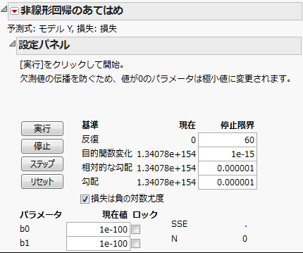

図15.12 「非線形回帰のあてはめ」設定パネル
Nonlinear Fit Control Panel
6. [実行]をクリックします。
パラメータ推定値が「解」レポートに表示されます。
