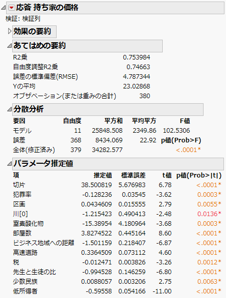

回帰モデルを作成し、予測式を列に保存
1. [分析]>[モデルのあてはめ]を選択します。
2. 「持ち家の価格」を選択し、[Y]をクリックします。
3. 「犯罪率」から「低所得者」までを選択し、[追加]をクリックします。
4. 「検証列」を選択し、[検証]をクリックします。
5. 「手法」リストから[ステップワイズ法]を選択します。
6. [実行]ボタンをクリックします。
7. 「停止ルール」リストから[閾値p値]を選択します。
8. [実行]ボタンをクリックします。
9. [モデルの実行]ボタンをクリックします。
図11.2 「モデルのあてはめ」レポート
Fit Model Report
10. 予測式を列に保存するには、「応答」の赤い三角ボタンをクリックし、[列の保存]>[予測式]を選択します。

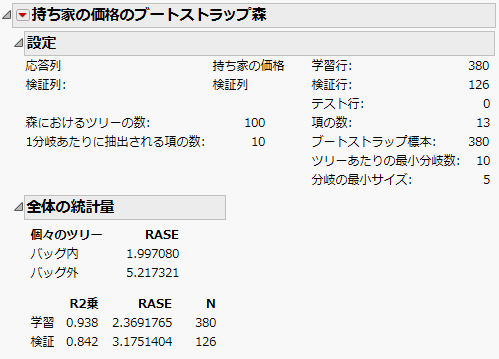

ブートストラップ森モデルを作成し、予測式を列に保存
1. [分析]>[予測モデル]>[ブートストラップ森]を選択します。
2. 「持ち家の価格」を選択し、[Y, 目的変数]をクリックします。
3. 「犯罪率」から「低所得者」までを選択し、[X, 説明変数]をクリックします。
5. [OK]をクリックします。
6. [早期打ち切り]チェックボックスをオンにします。
7. [項数に対する複数のあてはめ]チェックボックスをオンにします。
8. 「乱数シード値」の横のボックスに「617」と入力します。
9. [OK]をクリックします。
図11.3 ブートストラップ森のモデル
Bootstrap Forest Model
10. 予測式を列に保存するには、「ブートストラップ森」の赤い三角ボタンをクリックし、[列の保存]>[予測式の保存]を選択します。

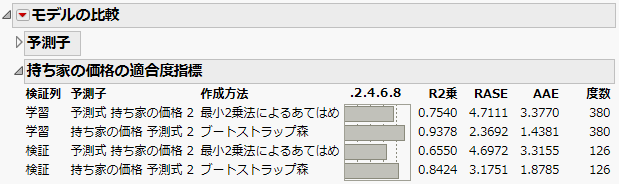

モデルの比較
1. [分析]>[予測モデル]>[モデルの比較]を選択します。
2. 2つの予測式列を選択し、[Y, 予測子]をクリックします。
3. 「検証列」を選択し、[グループ化]をクリックします。
ヒント: グループ化の列が選択されなかった場合、JMPはすべての説明変数に対して同じ検証列が使用されたときを認識し、それをグループ変数として追加するよう指示するメッセージを表示します。
4. [OK]をクリックします。
図11.4 「モデルの比較」レポート
Model Comparison Report
学習セットの行は、モデルの構築に使用されています。そのため、学習セットのR2乗は過度に大きくなっている可能性があります。学習セットのR2乗は、将来のデータに対する予測精度を正しく予想していません。この傾向は、特にブートストラップ森に対して言えます。
検証セットの統計量によってモデルを比較してください。ブートストラップ森の方が、回帰モデルより、R2乗値が大きくなっています。

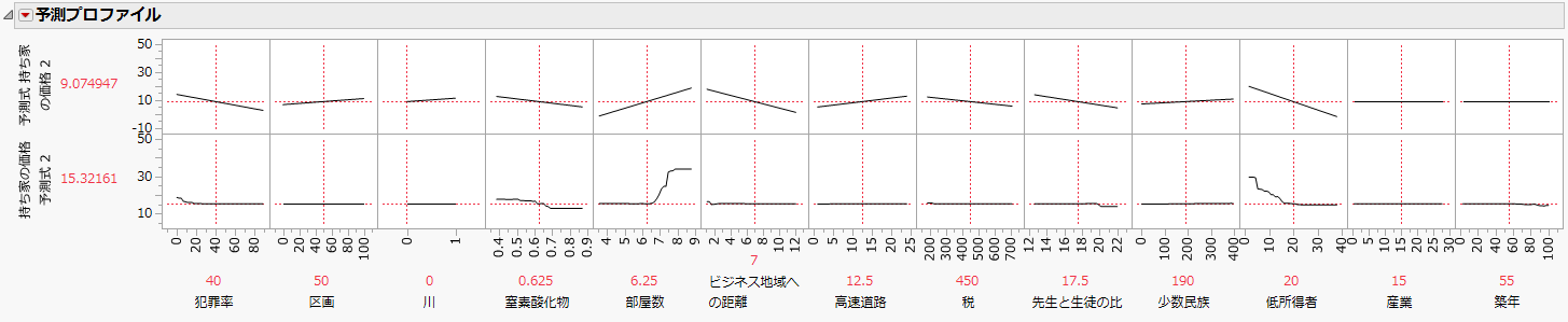

5. [モデルの比較]の赤い三角をクリックし、[プロファイル]を選択します。
図11.5 すべてのモデルの予測プロファイル
Prediction Profiler for All Models
予測プロファイルを使用すると、異なるモデルの各因子の影響を比較できます。プロファイルは、この例で回帰モデルとパーティションモデルを比較したように、異なる種類のモデルを比較するのに役立ちます。
