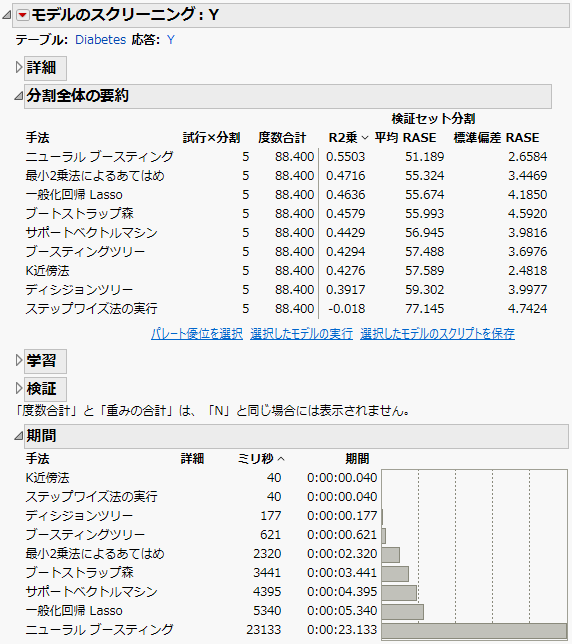

図10.2 連続尺度の応答変数に対するモデルレポート
分割全体で平均された「検証 R2乗」によると、最も性能の良いモデルは「ニューラル ブースティング」です。ニューラル ブースティングの平均「検証 R2乗」は0.5503です。「期間」レポートからわかるように、「ニューラル ブースティング」のモデルは、計算時間も最長になっています。この例では、計算時間はたったの5秒ですが、大規模なデータセットを扱う場合やモデルが複雑な場合には、この情報が重要になることもあります。
ヒント: 個々のモデルの予測性能に関する指標を見るには、「検証」の横にあるグレーの開閉アイコンをクリックしてください。
