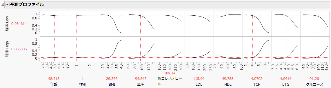

7. 「単純Bayes」の赤い三角ボタンをクリックし、[プロファイル]を選択します。
図8.3 病気の進行の予測プロファイル
Prediction Profiler for Disease Progression

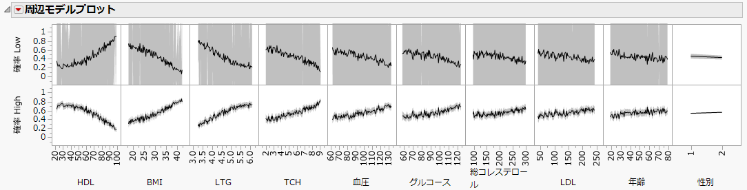

図8.5 「周辺モデルプロット」レポート
Marginal Model Plots Report
「周辺モデルプロット」レポートの2段目のプロットからは、「HDL」が高い患者は「High」に分類される確率が低いことがわかります。また、「BMI」と「LTG」が高い患者は、「High」に分類される確率が高くなっています。
