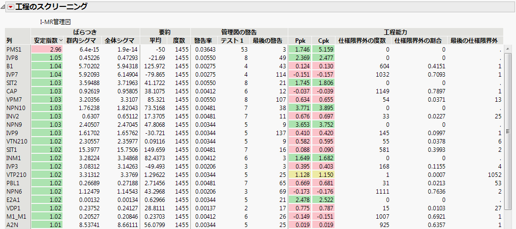

2. [分析]>[スクリーニング]>[工程のスクリーニング]を選択します。
3. 「Processes」列グループを選択し、[工程変数]をクリックします。
「管理図の種類」が[I-MR管理図]になっていることを確認します。
4. [OK]をクリックします。
図23.2 最初のレポート(一部)
Partial View of Initial Report
「工程のスクリーニング」ウィンドウが開き、各工程の結果をまとめた要約表が表示されます。各工程は「安定指数」(stability index)の大きい順に表示されています。「安定指数」は工程の安定性を示す指標で、その数値が1に近いほど工程は安定しています。安定指数が大きい工程ほど、その工程は安定していません。(このレポートにおいて、「安定指数」の隣に「^」マークがありますが、これは同列が並べ替えの基準であることを示しています。)ここでは、安定指数が1.03以上の工程を、詳しく調べるとしましょう。
5. レポートウィンドウで「PMS1」から「IVP9」までの工程を選択します。
最初の11個の工程は、いずれも「安定指数」の値が1.03を上回っています。

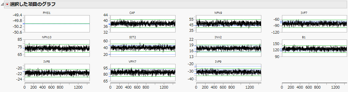

6. 選択したプロセスを右クリックして、[選択した項目の簡易グラフ]を選択します。
図23.3 安定比が最も大きい工程の簡易グラフ
Quick Graphs for Highest Alarm Rate Processes
「IVP8」(「選択した項目のグラフ」の上から3段目、一番左)を詳しく調べてみましょう。

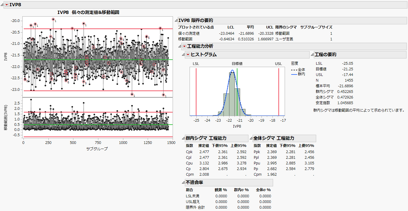

7. 先頭に表示されている要約表で2番目にある「IVP8」を選択します。
8. 選択した工程をクリックし、[選択した項目の管理図]を選択します。
図23.4 「IVP8」の管理図ビルダー
Control Chart Builder Report for IVP8
「管理図ビルダー」レポートが表示されます。「IVP8」には「仕様限界」列プロパティがあるため、工程能力分析も表示されます。
