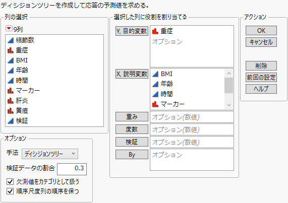

1. [ヘルプ]>[サンプルデータライブラリ]を選択し、「Liver Cancer.jmp」を開きます。
2. [分析]>[予測モデル]>[パーティション]を選択します。
3. 「重症」を選択し、[Y, 目的変数]をクリックします。
4. 「BMI」から「黄疸」までを選択し、[X, 説明変数]をクリックします。
5. お使いのJMPに基づいて検証手順を選択します。
– JMP Proの場合は、「検証」を選択し、[検証]をクリックします。
– JMPの場合は、「検証セットの割合」に「0.3」と入力します。
メモ: 「検証セットの割合」を使用した場合、検証セットが無作為に選択されるために、ここで示すものと結果が異なってきます。
図4.25 指定が完了した起動ウィンドウ、「検証セットの割合」を「0.3」に指定
Completed Launch Window with Validation Portion = 0.3
6. [OK]をクリックします。
