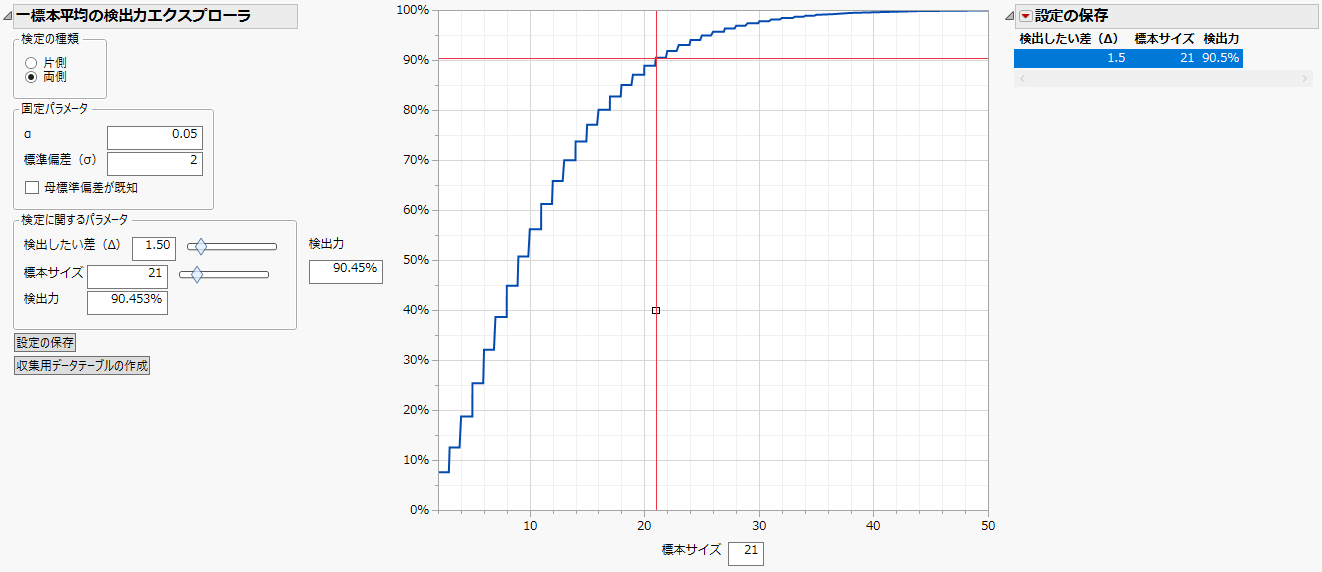

[1標本平均]を使い、実験に用いる生地の標本サイズを算出しましょう。ここでは、有意水準(α)= 0.05において検出力90%で1.5秒の差を検出する実験を計画することにします。
1. [実験計画(DOE)]>[標本サイズエクスプローラ]>[検出力]>[一標本平均の検出力]を選択します。
2. 「α」(アルファ; 有意水準)はデフォルトの「0.05」のままにしておきます。
3. 「標準偏差」として「2」を入力します。
4. 「検出したい差」として「1.5」を入力します。
5. 「検出力」として「0.9」を入力します。
6. [設定の保存]をクリックして設定を保存します。
7. スライダまたはテキストボックスを使って、他の標本サイズや検出力を試してみましょう。
図28.2 一標本平均の検出力エクスプローラ
One Sample Mean Power Explorer
0.05の有意水準において、燃焼時間の1.5秒の差を90.4%の確率で検出するのに必要な生地の標本サイズは、21です。
