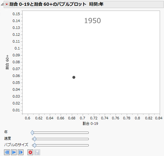

6. [OK]をクリックします。
図5.7 時間変数を指定して最初に表示されるレポートウィンドウ
The Initial Report Window with a Time Variable

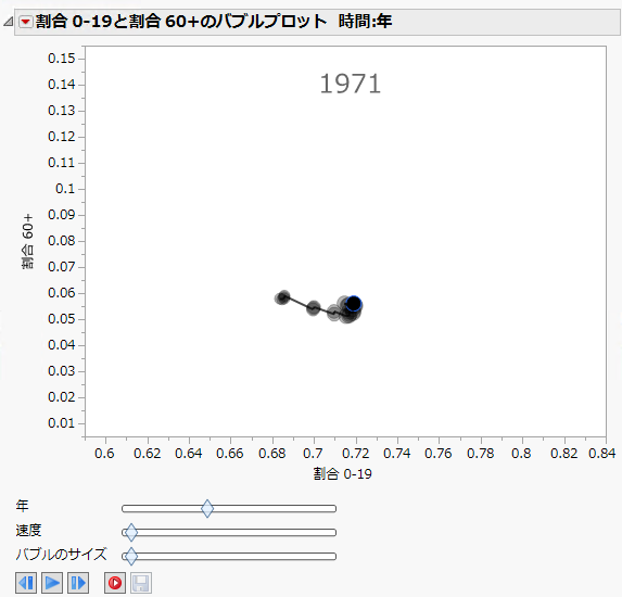

8. 「バブルプロット」の赤い三角ボタンをクリックし、メニューから[軌跡 バブル]>[すべて]と[軌跡 線]>
[すべて]
を選択します。
9. 再生ボタンをクリックします。
バブルプロットがアニメーションで表示され、バブルの軌跡も表示されます。
図5.8 時間の経過を表すアニメーション
