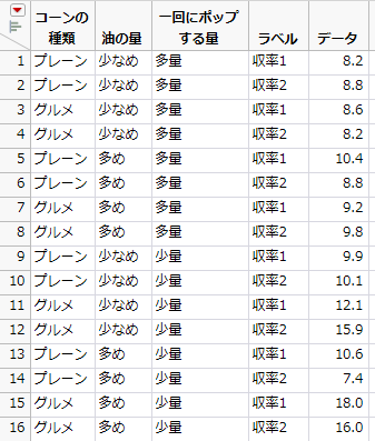

図6.9 積み重ね後のデータテーブル
Stacked Data Table
「元の列のラベル」に指定した「ラベル」という名前の列には、元の列名が挿入されます。この列の値は、積み重ねられた値が入っていた元のテーブルでの列名です。
