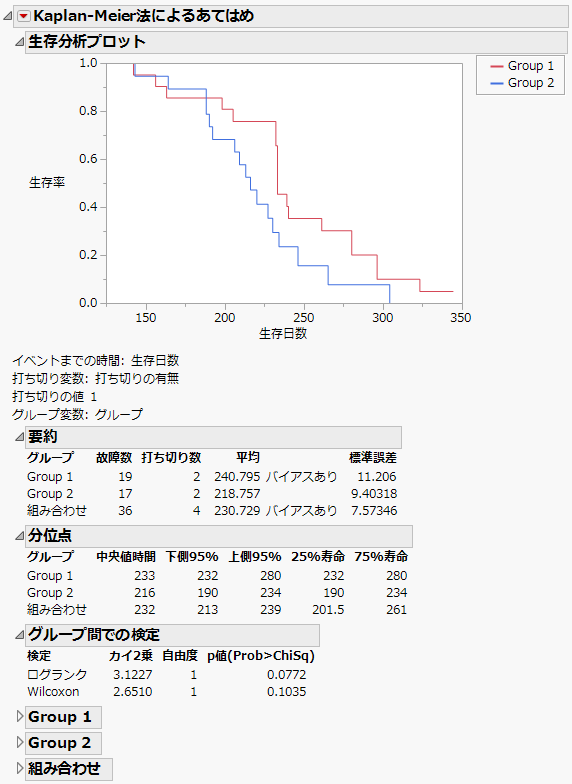

図13.2 「Rats.jmp」データの「生存分析プロット」
Survival Plot for Rats.jmp Data
生存関数の見た目では、「Group 1」のラットの方が、「Group 2」のラットよりも生存日数が長ったことがうかがえます。
