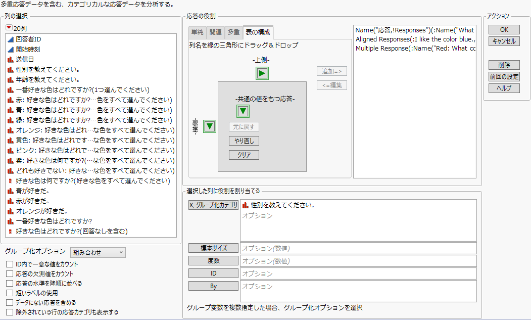

1. [ヘルプ]>[サンプルデータライブラリ]を選択し、「Color Preference Survey.jmp」を開きます。
2. [分析]>[消費者調査]>[カテゴリカル]を選択します。
3. 「一番好きな色はどれですか?(1つ選んでください)」を選択し、[応答]をクリックします。
4. 「性別を教えてください。」を選択し、[X, グループ化カテゴリ]をクリックします。
メモ: 性別ごとの好きな色を分析するだけの場合は、ここで[OK]をクリックします。
図3.2 [単純]タブの設定が完了した「カテゴリカル」プラットフォームの起動ウィンドウ

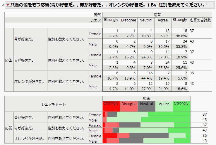

5. [関連]タブを選択します。
6. 「青が好きだ。」から「オレンジが好きだ。」までを選択し、[共通の値をもつ応答]をクリックします。
この設定により、同じ選択肢をもつこれら3つの質問が、一緒に分析されます。なお、この「共通の値をもつ応答」の分析でも、先ほどの設定により、男女ごとにグループ化されて集計されます。

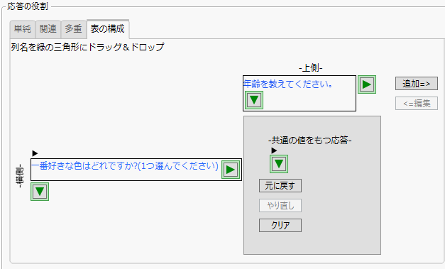

9. [表の構成]タブを選択します。
10. 「一番好きな色はどれですか?(1つ選んでください)」を「横側」にある緑の矢印にドラッグし、「年齢を教えてください。」を「上側」にある緑の矢印にドラッグします。
図3.3 「カテゴリカル」プラットフォームの起動ウィンドウにおける[表の構成]タブ
Structured Tab in Categorical Launch Window
11. [追加]をクリックします。
なお、この「表の構成」の分析では、[X, グループ化カテゴリ]の役割に指定されている「性別を教えてください。」列は使われません。
ヒント: [表の構成]タブにある緑の矢印をクリックすると、列の一覧が表示されます。その一覧から列名をクリックすることによっても、列を表に追加できます。上にある下向き矢印または横にある右向き矢印を使用すると、複数の列を入れ子にできます。

2番目のレポートには、ある特定の色をどのくらい好きかを尋ねた、3つの類似した質問に対する回答が集計されています。これらの質問では、「Strongly agree(強くそう思う)」から「Strongly disagree(まったくそう思わない)」までの、まったく同じ尺度が使われているため、集計する際に各応答を1つの同じ列に揃えることができます。
図3.6 共通の値をもつ応答: 性別ごとの色の評定
Aligned Response: Ranking Colors by Gender
この分析は、男性と女性の両方で、全体的に見れば、青に対する評価が高いことを示しています。オレンジは、赤や青に比べ、どちらの性別でも中間的な回答が多くなっています。なお、この例でのシェアチャートの色は、「値の色」列プロパティで指定されています。
メモ: 共通の値をもつ回答を[単純]タブを使って分析した場合は、[関連]タブと同じ情報を含む結果になりますが、3つの別々のレポートとなります。[関連]タブを使用すると、1つのレポートに結果が並べられて表示されるため、比較しやすくなります。
