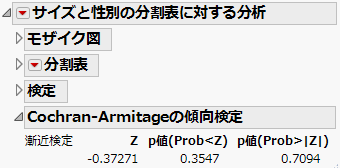

購入する車両のサイズと男女の比率に関連があるかどうかを調べてみましょう。
1. [ヘルプ]>[サンプルデータライブラリ]を選択し、「Car Poll.jmp」を開きます。
この検定の目的に合わせて、「サイズ」を順序尺度に変更します。
2. 「列」パネルで、「サイズ」の横にあるアイコンを右クリックし、[順序尺度]を選択します。
3. [分析]>[二変量の関係]を選択します。
4. 「性別」を選択し、[Y, 目的変数]をクリックします。
5. 「サイズ」を選択し、[X, 説明変数]をクリックします。
6. [OK]をクリックします。
7. 「サイズと性別の分割表に対する分析」の赤い三角ボタンをクリックし、[Cochran-Armitageの傾向検定]を選択します。
図7.19 「Cochran-Armitageの傾向検定」レポートの例
Example of the Cochran Armitage Trend Test Report
両側検定のp値(0.7094)は大きい値になっています。このことから、各サイズの車両を購入する男性と女性の割合に関係があるとは結論できません。
