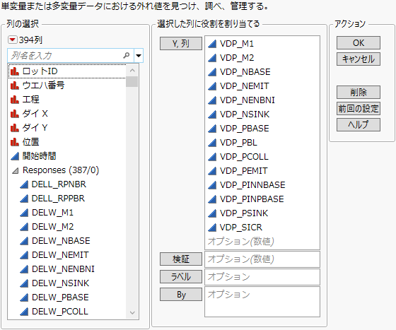

4. 「VDP_M1」から「VDP_SICR」までの列を選択し、[Y, 列]をクリックします。これで、14個の列が選択されているはずです。
図21.2 「外れ値を調べる」起動ウィンドウ
Explore Outliers Launch Window

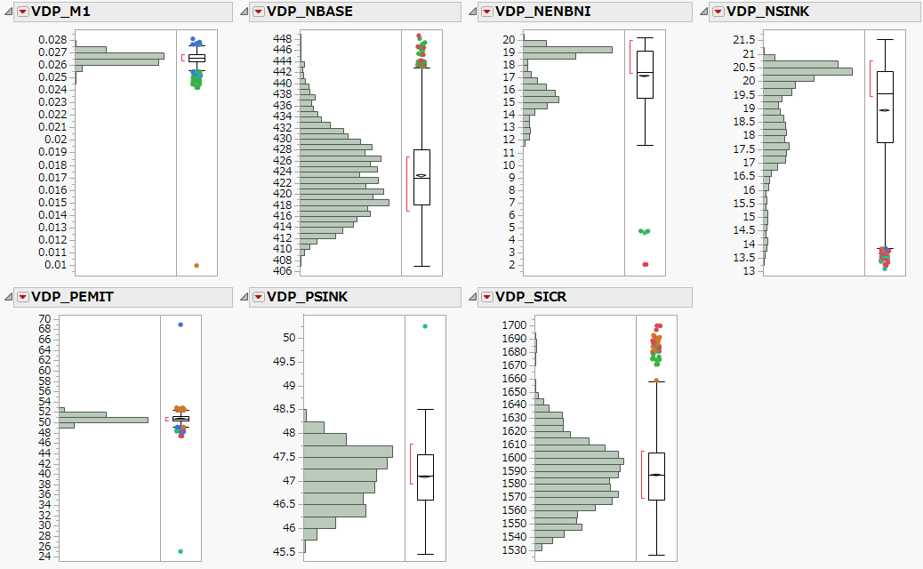

1. 「分位点範囲の外れ値」レポートで、表示されているすべての列を選択します。
2. [行の選択]をクリックします。
3. [分析]>[一変量の分布]を選択します。
4. 先ほど選択した列を[Y, 列]の役割に割り当てます。「分位点範囲の外れ値」レポートでこれらの列を選択していたので、「一変量の分布」起動ウィンドウでもこれらの列がすでに選択されています。
5. [OK]をクリックします。
図21.3 外れ値が選択された列の分布
Distribution of Columns with Outliers Selected
「VDP_M1」列と「VDP_PEMIT」列では、選択された外れ値のいくつかは大半のデータに幾分近いものとなっています。残りの列では、選択された外れ値が大半のデータからかなり離れています。これらのデータ点を調べて、分析から除外します。
