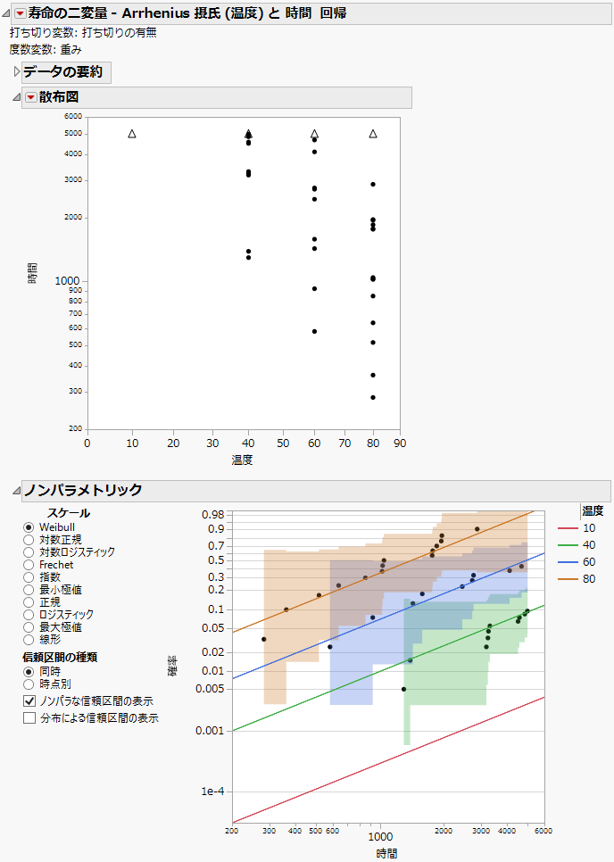

図4.2 「寿命の二変量」起動ウィンドウ
Fit Life by X Launch Window
11. [OK]をクリックします。
図4.3 「Devalt.jmp」データの「寿命の二変量」レポートウィンドウ
Fit Life by X Report Window for Devalt.jmp Data
レポートウィンドウには、データの要約情報・診断プロット・モデルの比較結果・パラメータ推定値・プロファイルなどが表示されます。また、あてはめた確率分布ごとに、推定値などの結果や、「分布」・「分位点」・「ハザード」・「密度」・「加速係数」のプロファイルが表示されます。
