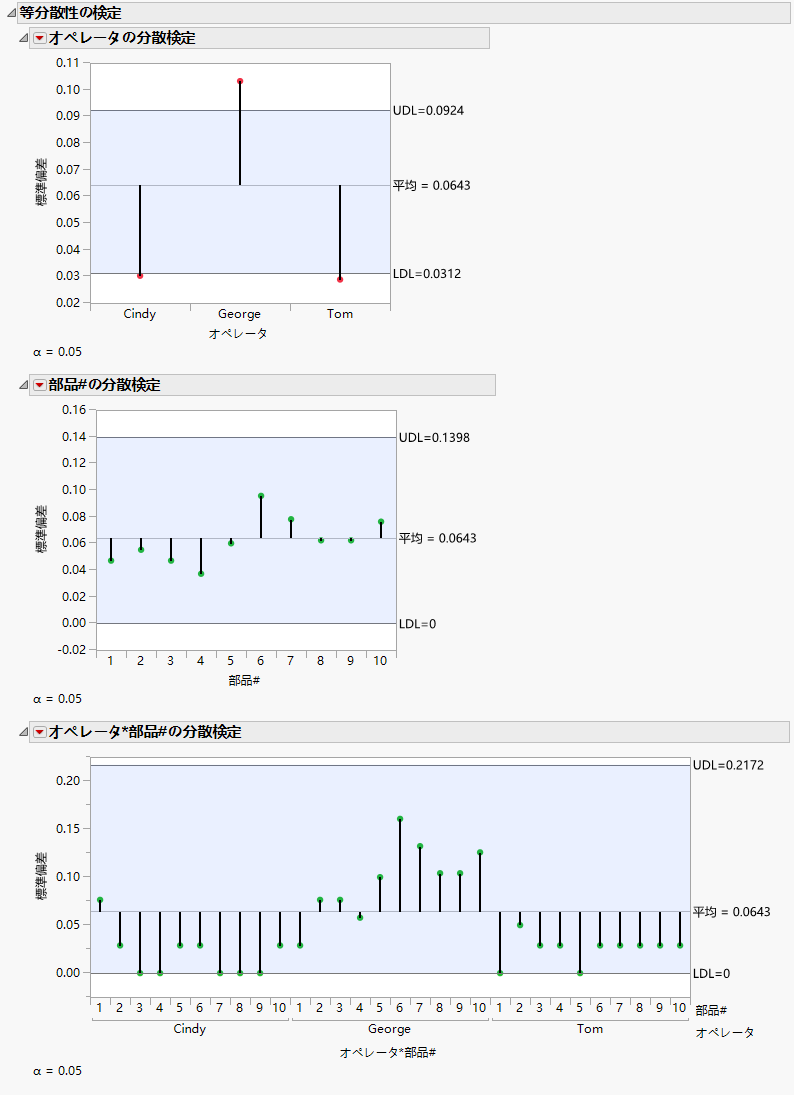

図5.9 「等分散性の検定」レポート
Heterogeneity of Variances Tests Report
メモ: シミュレーションが採用されているため、このオプションを使用するたびに決定限界が若干異なります。
「オペレータの分散検定」では、3つの水準すべてが上側決定限界または下側決定限界を超えています。このことから、各オペレータにおけるばらつきは、全体の平均的なばらつきと異なっていると結論できます。この分析結果を受けて、なぜ、オペレータ間でばらつきが異なったのかを考える必要があるでしょう。
「部品#の分散検定」と「オペレータ*部品#の分散検定」では、どの水準も決定限界を超えていません。したがって、それぞれの分散は、分散の平均と統計的有意差はないと結論づけられます。グラフを見ても、これらのグループの分散は似たような大きさになっています。
