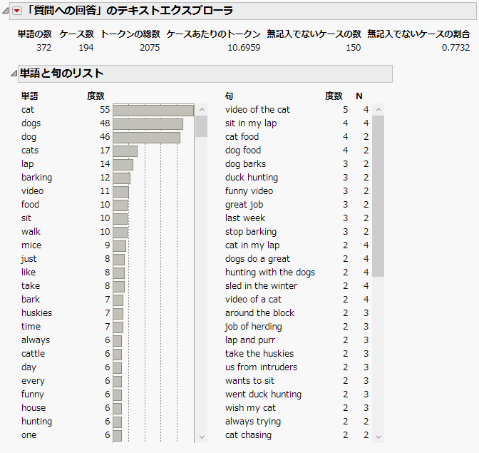

図12.2 「テキストエクスプローラ」レポートの最初の画面の例
Example of Initial Text Explorer Report
このデータには、194文書、異なる単語が372単語あることが先頭の情報からわかります。また、トークンの総数は2075個です。もっとも頻繁に使用されている単語は「cat」で、55回出現しています。
