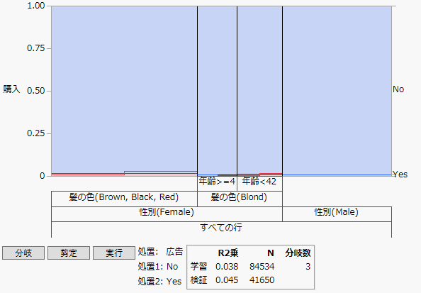

検証セットに基づき、最適な分岐の数が3と判断されます。左側の縦軸のスケールは、右側の縦軸上に表示される全体での結果の割合を維持するためにロックされています。
図6.2 3回分岐した後のグラフ
Graph after Three Splits
グラフの右側の縦軸は、購入の割合が非購入に比べて小さいことを示しています。グラフから、広告によって購入にアップリフトが生じているのは、髪の色が黒(black)・赤(red)・茶色(brown)の女性、または低年齢層(年齢 < 42)で髪の色がブロンドである女性のいずれかのグループだとわかります。高年齢層(年齢 ³ 42)でブロンドの女性の場合は、広告の効果がマイナスとなっています。
