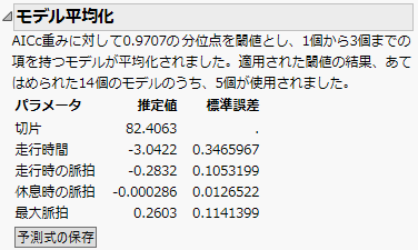

図5.26 「モデル平均化」レポート
Model Averaging Report
「モデル平均化」レポートには、パラメータごとに平均化された推定値とその標準誤差が表示されます。標準誤差は、モデル選択によるばらつきが考慮されています。
11. 予測式を元のデータテーブルに保存するには、[予測式の保存]をクリックします。
