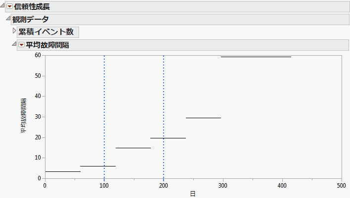

7. 「平均故障間隔」の開閉ボタンをクリックします。
平均故障間隔のグラフが表示されます。このグラフでは、特定の期間ごとに、平均故障間隔が水平線で表されています。なお、平均故障間隔を計算するための期間の長さは、赤い三角ボタンのメニューに用意されているオプションで、変更できます。
図10.3 「平均故障間隔」グラフ
