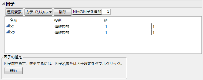

「因子」アウトラインでは、Space Filling計画の因子を追加します。
図21.4 「因子」アウトライン
Factors Outline
「因子」アウトラインには、次のようなオプションがあります。
連続変数
「N個の因子を追加」で指定した数だけ、連続尺度の因子が追加されます。
カテゴリカル
「N個の因子を追加」で指定した数だけ、カテゴリカルな因子が追加されます。
削除
選択されている因子が削除されます。
N個の因子を追加
指定の種類の因子が追加されます。因子の数を入力し、[連続変数]または[カテゴリカル]をクリックします。「N個の因子を追加」を繰り返すことで、異なる種類の因子を複数追加することができます。

「因子」アウトライン
「因子」アウトラインには、次のような列があります。
名前
因子の名前。追加した因子には、デフォルトで「X1」、「X2」...という名前がつきます。名前を変更するには、ダブルクリックして任意の名前を入力します。
役割
因子の役割を指定します。役割は、「因子の役割」列プロパティとしてデータテーブルに保存されます。この列プロパティがあることで、因子の種類は適切にモデル化されます。
値
実験における因子の設定。値を挿入するには、デフォルトの値をクリックし、任意の値を入力します。
