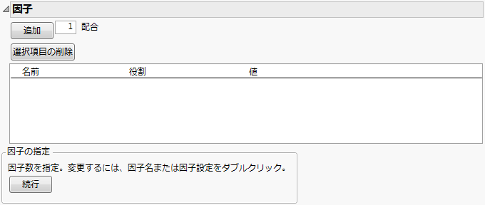

「因子」アウトラインで因子を追加します。

図13.4 「因子」アウトライン

追加する因子の個数を入力し、[追加]をクリックします。
選択項目の削除
選択されている因子が削除されます。
「因子」リスト
「因子」リストは次の列で構成されます。
名前
因子の名前。追加した因子には、デフォルトで「X1」、「X2」...という名前がつきます。名前を変更するには、ダブルクリックして任意の名前を入力します。
役割
因子の役割を指定します。役割は、「因子の役割」列プロパティとしてデータテーブルに保存されます。この列プロパティがあることで、因子の種類は適切にモデル化されます。
値
実験における因子の設定。値を挿入するには、デフォルトの値をクリックし、任意の値を入力します。
