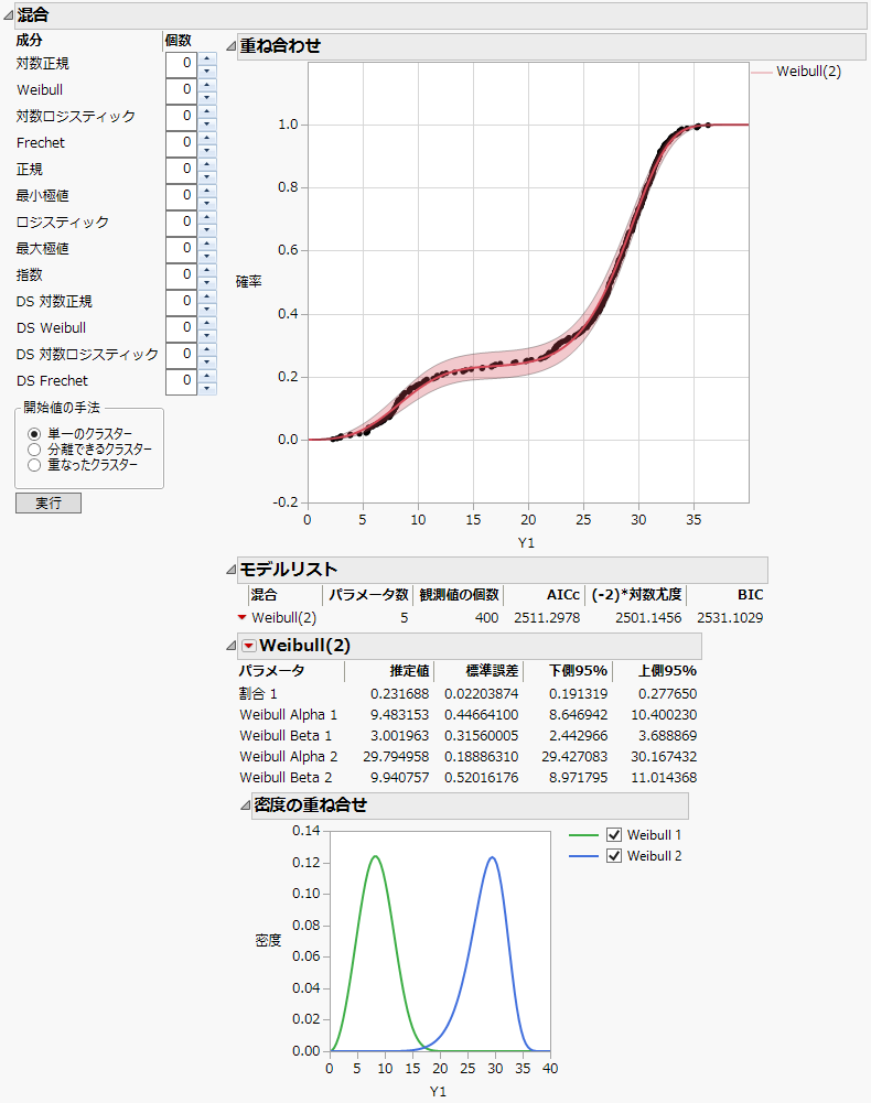

5. 「寿命の一変量」の赤い三角ボタンをクリックし、[混合分布のあてはめ]を選択します。
6. 「Weibull」の横の「個数」ボックスに「2」と入力します。
7. 「開始値の手法」パネルで[分離できるクラスター]を選択します。
8. [実行]をクリックします。

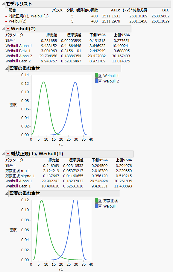

図3.20 「Weibull (2)」の混合分布のあてはめ
Fit Mixture for Weibull (2)
JMPは2つのWeibull分布から成る混合分布をあてはめます。「割合1」の推定値である0.231688は、観測値の約23%がAlpha = 9.483153とBeta = 3.001963のWeibull分布に従うことを意味します。残りの77%は、2番目のWeibull分布から得られたと推定されます。
このモデルを別のモデルと比較するために、「成分」の選択と成分の「個数」を変更します。
9. 「対数正規」の横に「1」と、また、「Weibull」の横に「1」と入力します。
10. [実行]をクリックします。
図3.21 「Lognormal(1), Weibull(1)」の混合分布のあてはめ
Fit Mixture for Lognormal(1), Weibull(1)
「重ね合わせ」プロットが更新され、2つの混合分布の結果が表示されます。描かれているプロットや「モデルリスト」の統計量を見ると、「対数正規(1), Weibull(1)」の混合分布は、「Weibull(2)」の混合分布と、適合度の良さは似ているようです。

6. 「対数正規(1), Weibull(1) - Weibull の予測確率」のヒストグラムで、1に近い値に対応する棒をクリックします。
図3.22 混合確率のヒストグラム
Histograms for Mixture Probabilities
データテーブルで、対応する297個の行が選択されます。これらの観測値は、Alpha = 29.90およびBeta = 10.41のパラメータを持つWeibull分布から得られたものと考えられます。
