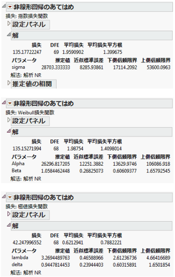

「Fan.jmp」データテーブルを使って、Nelson(1982)の著作で説明されている、指数分布・Weibull分布・極値分布の損失関数について解説します。これは、70台のディーゼルファンを対象に、累積合計344,440時間のサービスをデータにまとめたものです。ファンはさまざまな時間で稼働しています。そして、ファンが故障した時間か、観察を打ち切った時間が測定されています。
ヒント: 損失関数の計算式を表示するには、「Fan.jmp」データテーブルで、「指数損失関数」、「Weibull損失関数」、「極値損失関数」の各列を右クリックし、[計算式]を選択します。
1. [ヘルプ]>[サンプルデータライブラリ]を選択し、「Reliability」フォルダにある「Fan.jmp」を開きます。
2. [分析]>[発展的なモデル]>[非線形回帰]を選択します。
3. 「指数損失関数」を選択し、[損失]をクリックします。
4. [OK]をクリックします。
5. [損失は負の対数尤度]チェックボックスがオンになっていることを確認します。
6. [実行]をクリックします。
7. [信頼限界]をクリックします。
8. 上記の手順を、「指数損失関数」の代わりに「Weibull損失関数」と「極値損失関数」を選択して繰り返します。
図14.19 非線形回帰のあてはめ結果
Nonlinear Fit Results
