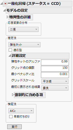

7. 「推定法」で[弾性ネット]を選択します。
8. 「詳細設定」の横にあるグレーの開閉アイコンをクリックします。
図7.8 詳細設定
Advanced Controls

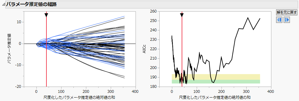

9. 「最初に表示される結果」として[緑色ゾーンで最小]を選択します。
10. [実行]をクリックします。
図7.9 緑色ゾーンで最小のモデル
Smallest in Green Zone Model
「パラメータ推定値の経路」に、AICcが最小であるモデルと同等と見なされるなかで最も小さいモデル(パラメータ数が最小のモデル)が表示されます。

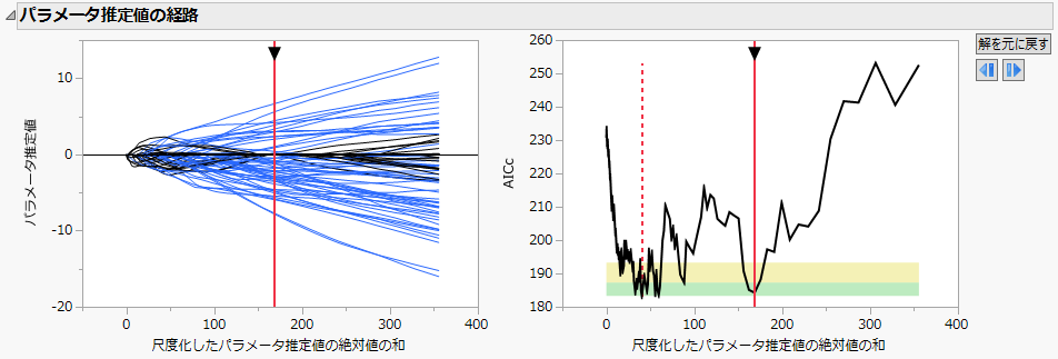

13. 「最初に表示される結果」として[最良]を選択します。
14. [実行]をクリックします。
図7.10 最良のモデル
Best Fit Model
「パラメータ推定値の経路」に、最良のモデル(AICcが最小となっているモデル)が表示されます。
