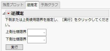

[逆推定]タブでは、指定された値にY変数が達するときの時間を予測できます。この予測された時間は、疑似故障時間(pseudo failure time)と呼ばれることがあります。
図7.13 [逆推定]タブ
Inverse Prediction Tab
逆推定を行うには、「下側仕様限界」または「上側仕様限界」に値を入力します。一般に、Y変数が時間経過に伴って減少する場合は、下側仕様限界を入力します。Y変数が増加する場合は、上側仕様限界を入力します。

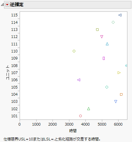

「GaAs Laser」サンプルデータを使用した例では、「上側仕様限界」に「10」と入力し、[実行]をクリックしてください。そうするとユニットの電流上昇が10%になる時間を逆推定したプロットが作成されます。
図7.14 「逆推定」プロット
