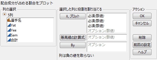

図11.5 「三角図」起動ウィンドウ
The Ternary Plot Launch Window
X, プロット
三角図を構成する3つの列を指定します。
