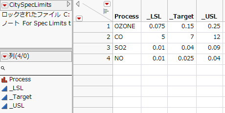

仕様限界のデータテーブルには、縦長と横長の2つの形式があります。縦長形式のデータテーブルには、工程列の列名を含む列が1列と、仕様限界キーワードの列が複数あります。横長形式のデータテーブルには、工程列ごとに1つの列と、仕様限界キーワードの列が1列あります。どちらの形式も、[データテーブルから仕様限界をロード]オプションを使って読み込めます。
• 縦長形式のデータテーブルは、4つまたは5つの列と、工程列と同数の行で構成されます。最初の列は、データタイプが文字列で、値は、「工程能力」プラットフォームで分析する列(工程列)の名前です。その後の3列には、必ず「LSL」、「Target」、「USL」という列名をつけてください。これらの列名の前にアンダースコアを付けることもできます。「Show Limits」という名前のオプションの最終列には、グラフに仕様限界を参照線として表示するかどうかを指定します。
図7.8 縦長形式の仕様限界データテーブルの例
Example of a Tall Specification Limits Table
