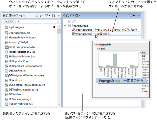

「JMPホームウィンドウ」から、開いているウィンドウやファイルに簡単にアクセスできます。たとえば、最近開いたファイルを開いたり、ウィンドウを閉じたり、頻繁に使うファイルがリストに常に表示されるよう固定したりできます。
Windowsの「JMPホームウィンドウ」
Windowsでは、JMPを起動すると「JMPホームウィンドウ」が開きます。
• 「最近使ったファイル」リストでは、最近開いたファイルを開いたり、または頻繁に使うファイルをリスト上部に固定したりできます。
• 「最近使ったファイル」リストを右クリックする、一般的なファイル操作を実行できます。
• 「ウィンドウリスト」では、開いているJMPウィンドウを手前に表示させたり、または閉じたりできます。
• ウィンドウ上部にある現在のデータテーブルを表示しているボタンから、別のデータテーブルを選択して現在のデータテーブルを変更できます。
図2.14 JMPホームウィンドウでのアクション
JMP Home Window Actions

最近使ったファイル
Windowsの場合は、「最近使ったファイル」リストを使って、最近開いたファイルにすばやくアクセスできます。
よく使うファイルをすぐに開けるようにリストの上部に固定表示できます。ファイル名の上にカーソルを置き、画鋲のアイコン(Image shown here)をクリックします。ファイルの固定表示を解除するには、画鋲のアイコン(Image shown here)をクリックします。

ウィンドウリスト
Windowsでは、「ウィンドウリスト」にデータテーブル、レポート、スクリプトなど、開いているJMPウィンドウが表示されます。JMPウィンドウを開いたり、閉じたり、配置を変更したり、非表示にしたりできます。
• 「ウィンドウリスト」でファイルの上にマウスポインタを置くと、サムネールが表示されます。
• ウィンドウリストを個別のウィンドウで開くには、[表示]>[ウィンドウリスト]を選びます。
• ウィンドウを並べて表示するには、選択したウィンドウを右クリックして[整列]を選びます。
• ウィンドウを最大化したときに、いつも自動的にウィンドウリストを表示するには、[ファイル]>[環境設定]>[Windowsのみ]を選び、[ウィンドウを最大化したときウィンドウリストを表示する]を選択します。
