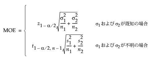

母平均の差に対する信頼区間は、σ1およびσ2が既知か未知かによって、それぞれ標準正規分布とt分布に基づいて計算されます。
両側信頼区間の場合、「点推定値までの距離」は、次の式で求められます。
Equation shown here

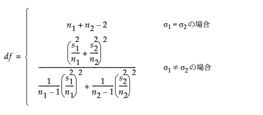

片側信頼区間では、σ1およびσ2が未知の場合、「点推定値までの距離」は次の式で求められます。
Equation shown here
ここで
Equation shown here
