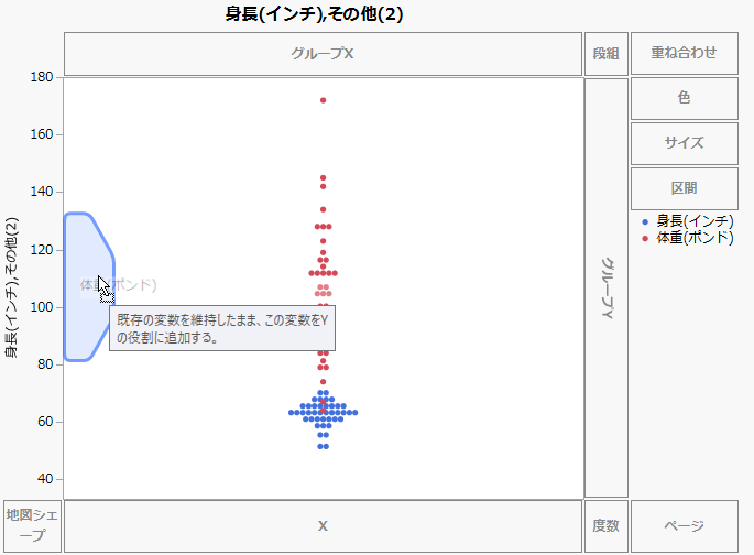

2つの変数をマージすると、両方の変数が同じ軸に配置され、1つのグラフにまとめられます。プロット内の要素は変数によって色分けされ、凡例はプロットの右側に表示されます。プロットの作成時、点は、軸の組み合わせで定義された各値または各カテゴリに対してランダムにずらして表示されます。
• ゾーンが空白の場合は、リストで複数の変数を選択し、それらの変数を一度にゾーン内にドラッグします。
• ゾーン内にすでに変数があり、さらに変数を追加したい場合は、新しい変数をゾーンより内側のグラフエリアにドラッグし、ゾーンの内側に左右対称な多角形が表示されたところでドロップします。
図3.11 既存の変数に新しい変数をマージ
New Variable Merged with Existing Variable
