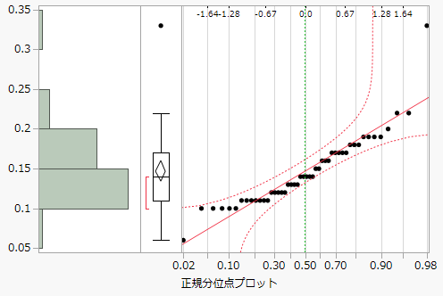

[正規分位点プロット]オプションを選択すると、変数がどの程度、正規分布に従っているかを確認できます。ある変数が正規分布に従っている場合、正規分位点プロットはほぼまっすぐな対角線になります。このプロットは、「分位点-分位点プロット」または「Q-Qプロット」とも言います。
正規分位点プロットには、Lillieforsの信頼限界(Conover 1980)、確率スケール、正規分位点スケールも表示されます。
図3.7 正規分位点プロット
Normal Quantile Plot
次の点に注意してください。
• 縦軸は、列の値を表します。
• 上の横軸は、正規分位点スケールを示します。
• 下の横軸は、各値の経験累積確率を示します。
• 赤の点線は、Lillieforsの信頼限界を示します。
