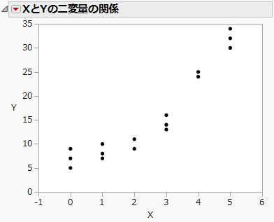

2. [分析]>[二変量の関係]を選択します。
3. 「Y」を選択し、[Y, 目的変数]をクリックします。
4. 「X」を選択し、[X, 説明変数]をクリックしてから[OK]をクリックします。
図12.8 「Nor.jmp」サンプルデータの二変量の関係
Y by X Results for Nor.jmp
YとXの関係が非線形であり、分散がほぼ一定であることがわかります。そこで、正規分布と対数リンク関数を使ってモデルをあてはめることにします。式は、log(mi) = xi'b、つまり、mi = exp(xi'b) です。

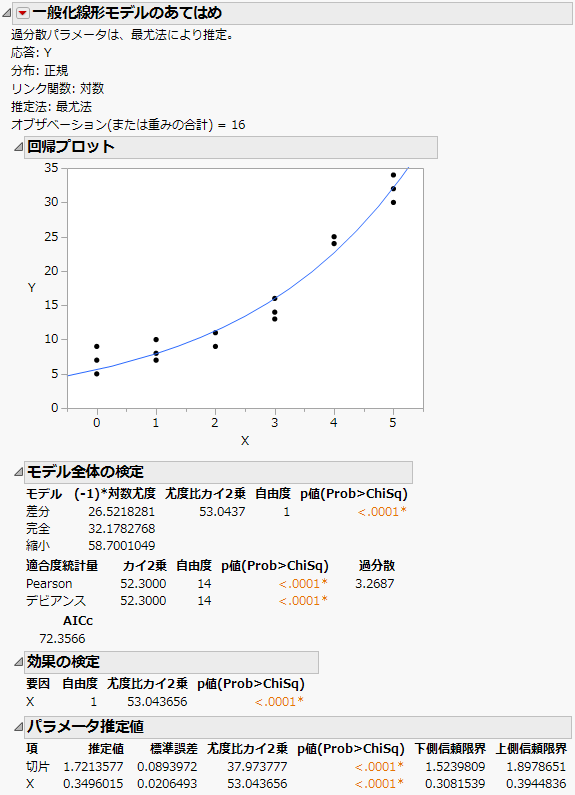

5. [分析]>[モデルのあてはめ]を選択します。
6. 「手法」リストで[一般化線形モデル]を選択します。
7. 「分布」リストで[正規]を選択します。
8. 「リンク関数」リストで[対数]を選択します。
9. 「Y」を選択し、[Y]をクリックします。
10. 「X」を選択し、[追加]をクリックします。
11. [実行]をクリックします。
図12.9 「Nor」のレポート
Nor Results
