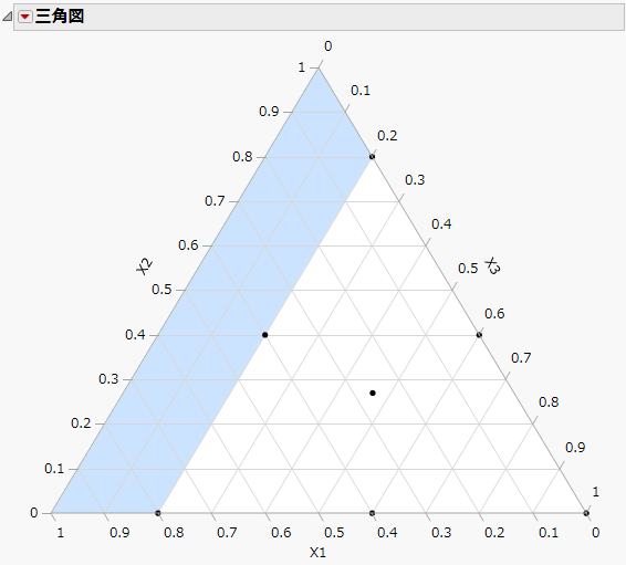

計画の視覚化
1. 計画のデータテーブルで、[グラフ]>[三角図]を選択します。
2. X1、X2、およびX3を選択し、[X、プロット]をクリックし、[OK]をクリックします。
図13.7 最適計画の三角図
Ternary Plot for Optimal Design
三角図には、計画を構成する7つの配合が表示されます。制約にあてはまらない領域には影がつきます。三角図の詳細については、三角図の概要を参照してください。
