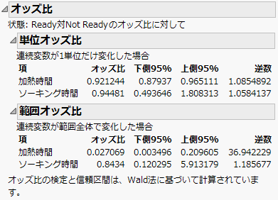

オッズ比
「単位オッズ比」と「範囲オッズ比」を含む「オッズ比」レポートを表示します。
図11.6 オッズ比
Odds Ratios
