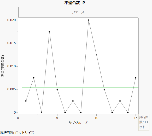

図3.23 標本サイズを指定したP管理図
P chart of # defective with sample size
「ロットサイズ」または「ロットサイズ2」を「試行回数」ゾーンにドラッグし、それぞれの管理図を比較すると、ロットサイズが一定の場合と、ロットサイズが異なる場合の違いを確認できます。
