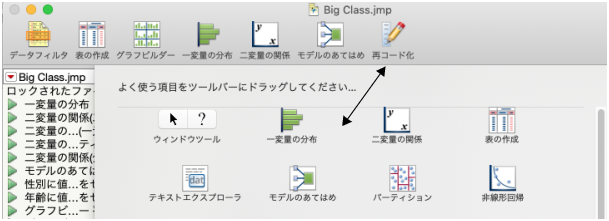

ツールバーアイコンを追加・削除・移動するには
1. カスタマイズするツールバーを表示する種類のウィンドウを開きます。
2. [表示]>[ツールバーのカスタマイズ]を選びます。
ウィンドウが開き、現在のウィンドウの種類に対応するアイコンが表示されます。
3. 次のいずれかを行います。
– ツールバーにアイコンを追加するには、ウィンドウからツールバーにアイコンをドラッグします。
– ツールバー上でアイコンを移動するには、ツールバー上でアイコンを新しい位置にドラッグします。
– ツールバーからアイコンを削除するには、ツールバーからウィンドウにアイコンをドラッグします。
変更内容は、現在のウィンドウと、開いている同じ種類のウィンドウすべてに適用されます。
図12.5 macOSでのツールバーアイコンの追加、移動、および削除
Add, Rearrange, and Remove Toolbar Buttons on macOS
