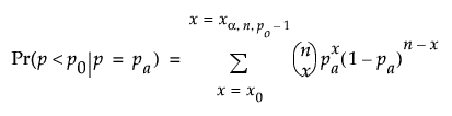

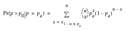

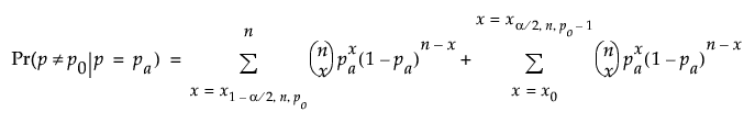

二項分布に基づく計算では、各対立仮説に対して、次のような式で検出力は計算されます。
上片側対立仮説の場合:
下片側対立仮説の場合:
両側対立仮説の場合:
上の式で、xq,n,pは、試行回数n、試行確率pの二項分布で、下側累積確率がq以上となる分位点。

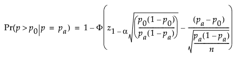

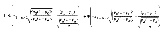

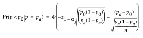

正規分布に基づく計算では、各対立仮説に対して、次のような式で検出力は計算されます。
上片側対立仮説の場合:
下片側対立仮説の場合:
両側対立仮説の場合:
